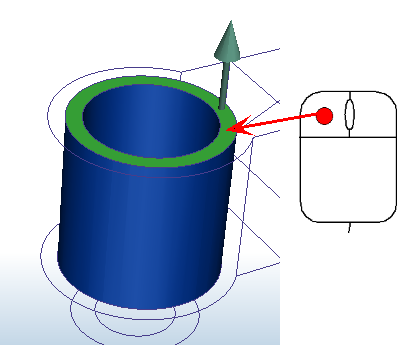

Nascondere l'alloggiamento del filtro.

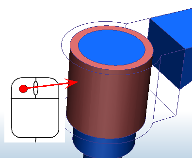

Selezionare il filtro cilindrico.

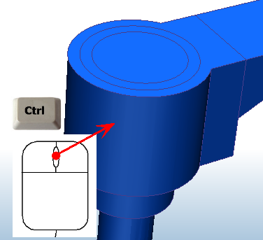

Aprire la finestra di dialogo di modifica rapida Materiali in UNO dei seguenti modi:

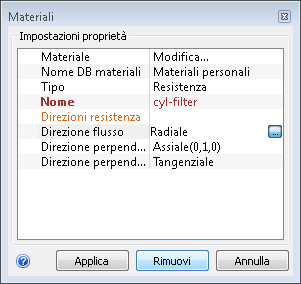

Nome DB materiali = Materiali personali
Tipo = Resistenza
Nome = cyl-filter
Direzione del flusso: fare clic sul pulsante ...
Fare clic sul pulsante Radiale nella finestra di dialogo Direzione flusso
Fare clic su una superficie piana del filtro:
Fare clic su Applica.
