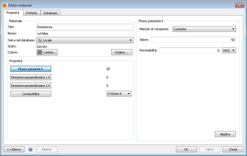

Creazione del filtro cilindrico
Prima di poter assegnare un materiale al filtro cilindrico, è necessario creare il materiale della resistenza.
Fare clic qui per eventuali domande sull'applicazione delle impostazioni
Per aprire la finestra di modifica rapida Materiali, fare clic su Modifica nel menu contestuale Materiali:
Tipo = Resistenza
Sulla riga Materiale, fare clic su Modifica...
Nell'Editor dei materiali, immettere il nome cyl-filter nel campo Nome.
Dal menu Salva nel database, selezionare Materiali personali.
Fare clic sul pulsante Flusso passante K
Metodo di variazione = Costante
Valore = 50
Fare clic su Applica.
Fare clic su Direzione perpendicolare 1 K
Valore = 0
Fare clic su Direzione perpendicolare 2 K
Valore = 0
Fare clic su Salva.
Fare clic su OK.
