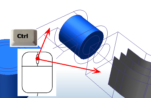

Nascondere l'alloggiamento e il volume di portata a monte del ventilatore (tenere premuto CTRL e fare clic con il pulsante centrale del mouse).
Selezionare la parte del ventilatore.

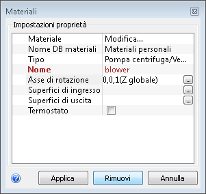

Aprire la finestra di dialogo di modifica rapida Materiali in UNO dei seguenti modi:
Nome DB materiali = Materiali personali
Tipo = Pompa centrifuga/Ventilatore
Nome = Ventilatore
Asse di rotazione: fare clic sul pulsante ...
Fare clic su Z nella finestra di dialogo a comparsa.

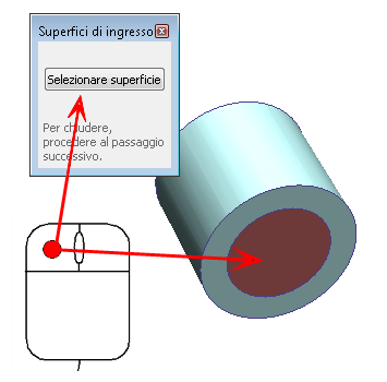

Fare clic sul pulsante "..." nella riga Superfici di ingresso. Fare clic sul pulsante Selezionare superficie. Selezionare l'entrata del ventilatore:

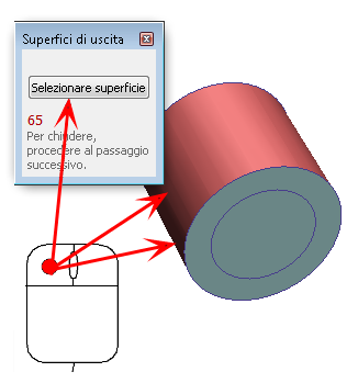

Fare clic sul pulsante "..." nella riga Superfici di uscita. Fare clic su Selezionare superficie. Selezionare le superfici di uscita:
Nota: L'uscita è costituita da una singola superficie in alcuni sistemi CAD e da due superfici in altri sistemi. Selezionare una o due superfici per assegnare l'uscita, secondo necessità.

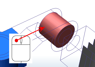

Fare clic su Applica.
