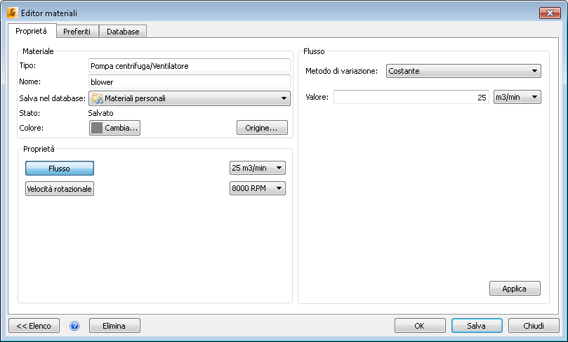

Creazione del ventilatore
Prima di poter assegnare un materiale al ventilatore, dobbiamo creare un materiale Pompa centrifuga/ventilatore.
Fare clic qui per eventuali domande sull'applicazione delle impostazioni
Per aprire la finestra di modifica rapida Materiali, fare clic su Modifica nel menu contestuale Materiali:
Modificare il Tipo in Pompa centrifuga/Ventilatore
Sulla riga Materiale, fare clic su Modifica...
Immettere il nome Ventilatore nel campo Nome.
Dal menu Salva nel database, selezionare Materiali personali.
Fare clic sul pulsante Flusso.
Metodo di variazione = Costante
Valore = 25. Unità = m3/min
Fare clic su Applica.
Fare clic sul pulsante Velocità di rotazione.
Valore = 8000. Unità = giri/min
Fare clic su Salva.
Fare clic su OK.
Per ulteriori informazioni sui materiali Pompa centrifuga/Ventilatore
