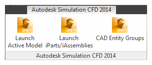

2. Avviare il modello in Autodesk Simulation CFD:
CAD |
Metodo di avvio |
Autodesk® Inventor |
Fare clic sulla scheda Autodesk Simulation CFD 2014 e selezionare Launch Active Model.

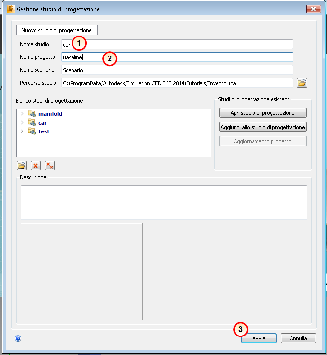

3. In Gestione studio di progettazione, assegnare un nome allo studio di progettazione, al progetto e allo scenario.
Quando si esegue l'avvio da Pro/Engineer, viene visualizzato un messaggio sull'esecuzione con interferenze. Selezionare "Sì" per continuare.
