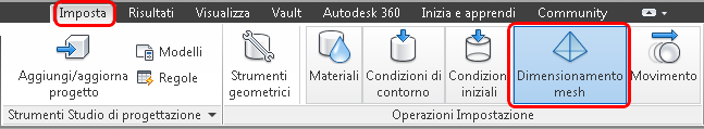

1. Fare clic su Ridimensionamento della mesh nella scheda Imposta.

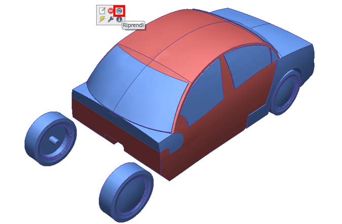

Nota: Poiché si sta eseguendo solo lo studio dell'aria nella cabina, è possibile eliminare tutte le altre parti del modello. Iniziare eliminando tutte le parti, quindi recuperare l'aria nella cabina per la generazione della mesh:
3. Fare clic con il pulsante destro del mouse al di fuori del modello, quindi scegliere Seleziona tutto.
4. Fare clic al di fuori del modello e selezionare l'icona Sopprimi sulla barra degli strumenti contestuale.
Nota: Le parti soppresse sono di colore blu.

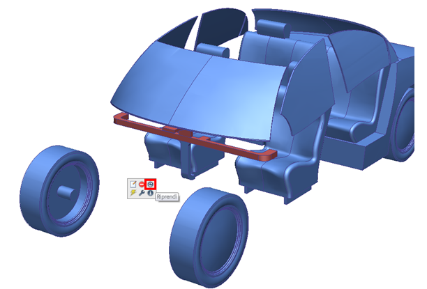

5. Nascondere il corpo dell'automobile. Selezionare il volume d'aria della cabina e fare clic su Riprendi dalla barra degli strumenti contestuale.

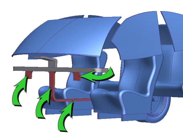

6. Nascondere il volume d'aria della cabina e la console per visualizzare le parti d'aria delle condutture. Selezionare la parte d'aria superiore e la regione del flusso del condotto, quindi scegliere l'icona Riprendi dalla barra degli strumenti contestuale.

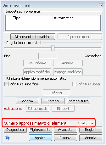

9. Per determinare se la mesh deve essere modificata, selezionare Numero approssimativo di elementi. Fare clic con il pulsante destro del mouse al di fuori del modello, quindi scegliere Modifica... Notare il numero di elementi.
Nota: Il numero visualizzato può essere leggermente diverso, a seconda di piccole variazioni nel modello dovute al sistema CAD di origine.
Nota: Tenere presente che sono richiesti circa 2 GB di RAM per ogni milione di elementi.

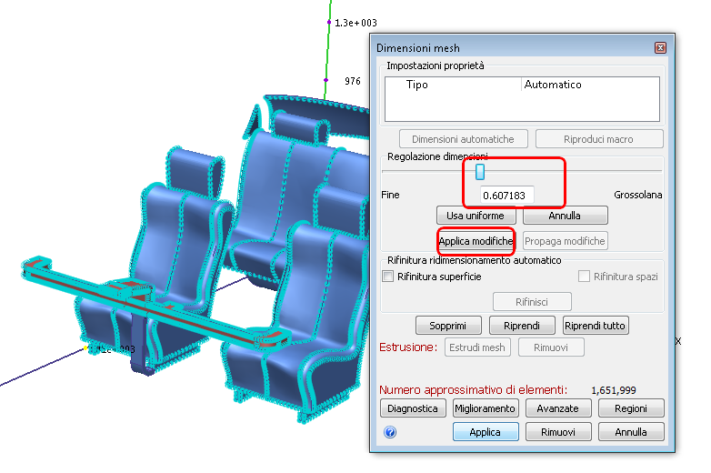

10. Osservare la distribuzione della mesh nel modello. Notare che la mesh è troppo grossolana nel condotto e troppo fine sui posti.
Nota: Nell'anteprima della mesh viene visualizzata un solo nodo in tutto lo spessore del condotto. I risultati migliori si ottengono con 3 o 4 nodi distribuiti su passaggi importanti. Per questo motivo la mesh verrà rifinita. Al contrario, i posti contengono una distribuzione della mesh più fine. Poiché la distribuzione della mesh sulle superfici interne non influenza pesantemente la mesh nelle regioni del flusso, rendendo più grossolana la mesh è possibile ridurre le risorse e il tempo richiesto per l'analisi.
11. Selezionare i due volumi di aria nei condotti. Nella finestra di dialogo Dimensioni mesh, trascinare il dispositivo di scorrimento Regolazione dimensioni di circa 0,6. Fare clic su Applica modifiche.

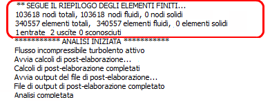

17. Scorrere verso l'alto nella barra di output per prendere nota del numero di elementi finale.
