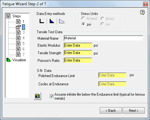

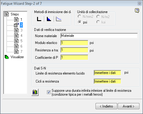

Passaggio 2
Nel Passaggio 2 della Procedura guidata Fatica, immettere le proprietà del materiale da utilizzare nell'analisi della fatica. Il modulo visualizzato dipende dal tipo di analisi della fatica scelto nel Passaggio 1.
Ad esempio, per la definizione di una analisi basata sulla deformazione sono necessari dati di materiali diversi rispetto all'analisi basata sulla sollecitazione. La Procedura guidata Fatica si basa sul modulo visualizzato al Passaggio 2 per evidenziare solo i dati necessari per il tipo di analisi selezionato.
Tuttavia, alcuni input di questo passaggio sono comuni a tutti i tipi di analisi.

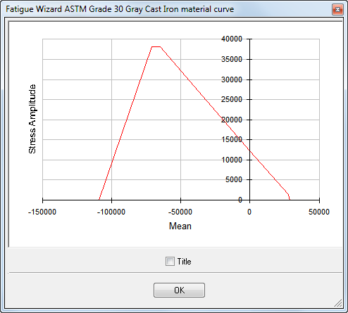

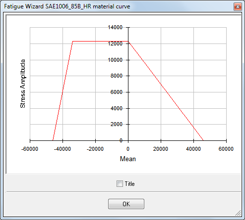

Grafico del materiale
Come controllo visivo dei dati del materiale immessi nella Procedura guidata Fatica, i dati vengono visualizzati graficamente facendo clic sul pulsante del grafico .

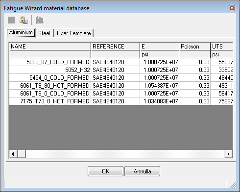

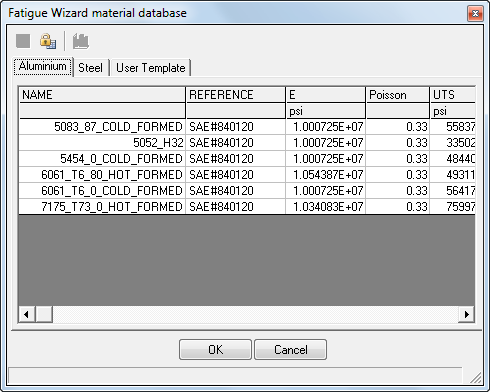

Di seguito è riportata una vista tipica del database dei materiali principale:
Come modificare o creare un database dei materiali
  1. Fare clic sull'icona Blocca.
  2. Apportare le modifiche desiderate alla tabella.
  3. Fare clic sull'icona Salva.
  4. Immettere un nuovo nome del file per creare un database oppure accettare il nome del file esistente.
    Nota: Salvare tutti i file di database dei materiali nella cartella [cartella di installazione\Addins\Fatigue Wizard]. Se si salvano i file dei database del materiale in altre posizioni, non verranno letti nella Procedura guidata Fatica.
  5. Fare clic su Salva.

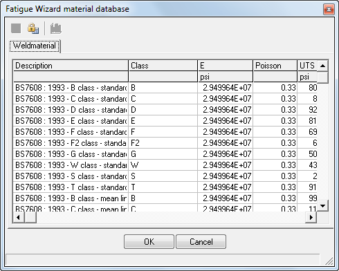

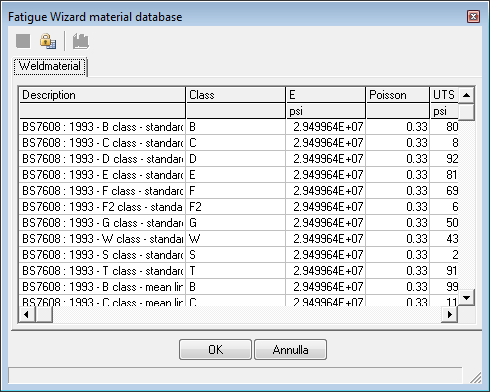

È inoltre possibile selezionare i dati del materiale di saldatura (solo per il metodo basato sulla sollecitazione).
Il database del materiale di saldatura è illustrato nell'immagine seguente:
Le curve SN della saldatura vengono acquisite soprattutto da BS 7608 : 1993 Code of Practice for Fatigue design and assessment of steel structures (BS 7608: Codice di pratica per la progettazione e la valutazione della fatica di strutture in acciaio del 1993).
Se è possibile derivare le informazioni sull'unità dal modello FE, la Procedura guidata Fatica le selezionerà automaticamente. In alternativa, i valori dei dati del materiale possono essere convertiti automaticamente in quattro sistemi di unità comuni selezionando l'opzione appropriata.
I dati dei materiali selezionati vengono inseriti automaticamente nelle relative caselle di input. È comunque possibile immettere i propri valori dei dati.
I dati del materiale immessi variano a seconda del metodo di analisi selezionato nel Passaggio 1.

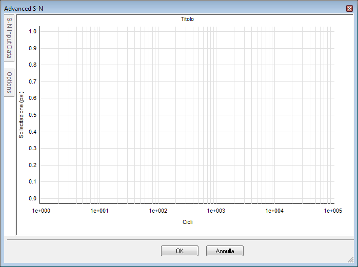

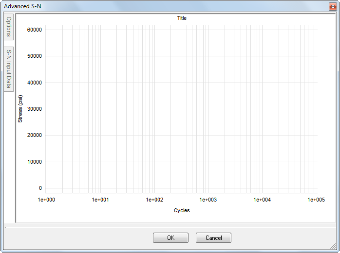

Immissione dati S-N definiti dall'utente (solo per il metodo basato sulla sollecitazione):
Prima di selezionare la terza opzione di immissione, specificare una Resistenza a trazione diversa da zero per il materiale. Quindi, fare clic sull'icona che rappresenta i dati S-N definiti dall'utente. Viene visualizzata la seguente finestra di dialogo:
Le due schede lungo il bordo superiore sinistro vengono utilizzate per accedere alle estensioni della finestra di dialogo.
Utilizzare la scheda Opzioni per specificare se le scale X e Y devono essere lineari o logaritmiche.
È inoltre possibile scegliere se includere una griglia, contrassegnare tutti i punti dati o contrassegnare i punti dati di resistenza a trazione o di limite di resistenza. Infine, in questa scheda è possibile specificare un titolo per la curva SN.

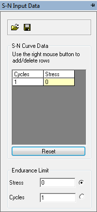

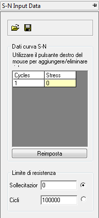

Utilizzare la scheda Dati di input S-N per immettere in una tabella i dati del rapporto fra cicli e sollecitazione.
Fare clic con il pulsante destro del mouse nella tabella per inserire una riga, eliminarne una o reimpostare (cancellare) la tabella. È inoltre possibile importare la tabella da un file con valori delimitati da virgole (*.csv) o esportarla in un file di questo tipo. Esistono due campi posti sotto la tabella per definire il limite di resistenza: Sollecitazione e Cicli. Immettere un valore: l'altro verrà calcolato dal programma. Il pulsante di opzione a destra di ciascun campo specifica la quantità che verrà calcolata. Se si specifica un numero di cicli o un valore di sollecitazione compreso tra due righe della tabella, verrà eseguita un'interpolazione tra i punti dati. Il programma non estrapolerà i valori al di fuori dell'intervallo dei cicli e delle sollecitazioni immessi nella tabella.

Sono disponibili due metodi per calcolare un fattore di sicurezza della fatica. È possibile selezionare un diagramma di Goodman di base o un metodo più avanzato in cui definire un diagramma di Haigh (con maggiore flessibilità).
Opzione Diagramma di Goodman
Se si seleziona l'opzione Diagramma di Goodman, la Procedura guidata Fatica consente di impostare un diagramma di Goodman tradizionale per il calcolo del fattore di sicurezza della fatica (FSF, Fatigue Safety Factor). Di seguito è riportato un esempio di diagramma di Goodman.
Il diagramma di Goodman utilizza lo stesso valore di resistenza sia per la trazione che per la compressione. Questo fattore è un limite notevole per materiali come la ghisa, che è molto più resistente alla compressione che alla tensione.

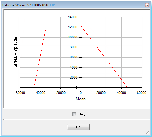

Opzione Diagramma di Haigh
Se è necessario un maggiore controllo sulla forma della curva di durata infinita, selezionare l'opzione Diagramma di Haigh. Anche se questo metodo non fornisce un controllo completo sulla definizione della forma della curva, è più versatile rispetto all'approccio di Goodman. Questa versatilità è importante per materiali come la ghisa, che presentano diverse proprietà monotoniche in tensione e compressione. Utilizzando il metodo Diagramma di Haigh è possibile definire valori separati per la resistenza massima e la resistenza allo snervamento per la tensione e per la compressione.
Quando si seleziona il pulsante di opzione Diagramma di Haigh, verrà aperto un modulo separato in cui immettere i dati aggiuntivi. Nel modulo aggiuntivo, le caselle della resistenza a trazione (UTS) e del limite di resistenza a fatica vengono compilate automaticamente con i dati del modulo principale indicato nel Passaggio 2. Di conseguenza, si consiglia di inserire tutti i dati necessari nel modulo principale della finestra di dialogo del Passaggio 2 prima di accedere al modulo di immissione dei dati del diagramma di Haigh.
I dati di compressione, sia la resistenza alla compressione massima che allo snervamento da compressione, vengono inseriti come grandezze senza segno. La Procedura guidata Fatica assegna automaticamente un segno negativo ai valori di compressione.
Se si seleziona l'opzione Diagramma di Haigh nel modulo principale, è necessario specificare le proprietà aggiuntive prima di procedere ai passaggi successivi dell'analisi della fatica.
Segue un esempio di diagramma di Haigh.
Per ulteriori informazioni sulla creazione di diagrammi di Haigh e sulla teoria del calcolo del fattore di sicurezza della fatica, consultare "Panoramica teorica: Fattore di sicurezza della fatica".
