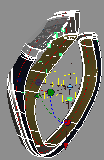

モデルでプレーンをドラッグして、サーフェスやメッシュの断面を表示できるようになります。
このツールは、Step Size で指定した距離だけ離れた一連の平行なプレーンを使用し、任意の方向に断面を生成します。
Planar 断面(Windows > Editors > Cross Section Editor から使用可能)とは異なり、動的断面は、参照プレーンを変換したときにジオメトリ上でインタラクティブに更新されます。
