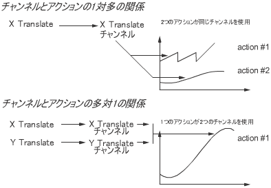

いずれの場合でも、チャンネルはベース アクションによってアニメーション化されます。チャンネルに適用される追加の各アクションはタイム ワープと呼ばれます。チャンネルが複数のアクションを使用できるこの機能は、1 つのチャンネルが複数のアクションを使用してアニメーション パラメータの値を決定することから、1 対多の関係と呼ばれます。
多対 1 の関係とは
複数のチャンネルで同じアクションを使用することを、多対 1 の関係と言います。チャンネルとアクションの間には、1 つのチャンネルが複数のアクションを使用する 1 対多の関係と、複数のチャンネルが 1 つのアクションを使用する多対 1 の関係の両方が存在するため、複合関係は実際のところ、多対多の関係となります。つまり、任意の数のアクションを任意の数のチャンネルに関連付けることができます。チャンネルとアクションの間の多対多の関係は、アニメーションを作成する時に柔軟性を発揮し、非常に便利です。
チャンネルが複数のアクションを使用している場合、Action Window のアクション名の横に、下向き矢印の拡張チャンネル ボタンが表示されます。このボタンを押すと、チャンネルで使用されているアクションの一覧が表示されます。
あるアクションがどのチャンネルで使用されているかを確認するには、そのアクションを選択して Action WindowCurve Tools > Show instance を選択します。
