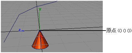

モーション カーブの最終的な位置が原点に近くない場合、カーブのコピーを作成し(Edit > Duplicate > Object
)、コピーしたカーブの始点を原点の位置に配置します。このカーブはオブジェクトの方向を設定しやすくするために使用されるもので、後で削除して差し支えありません。
Pick a curve to be used as a motion path.
モーション パスとして割り当てるカーブを直接クリックします。これはアクティブオブジェクトのモーション パスとして割り当てられます。
Follow がオンになっているため、フレーム シーケンス全体を通して、常に、まっすぐ前をポイントしながら、パス カーブに追従してオブジェクトが回転する様子を観察してください。

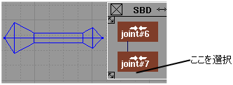

パスに沿って Flow モーションを作成するためには Spline IK を使用することもできます。
次の例では、パスに沿って這い進むヘビをアニメーション化する方法を説明します。
プロンプト ラインにアニメーションの進捗状況を表す一連のメッセージが表示されます。
生成したアニメーションが気に入らない場合は、ヘビをアニメーション化するために作成したクラスタを削除します(これらのクラスタが唯一のアクティブ ジオメトリであることを確認してから、Delete > Delete Active
を選択します)。flow アニメーションはすべてクラスタ上にあるので、ヘビはアニメーション化されなくなり、最初からやり直せるようになります。傾ける量を増やすには、Flow Slices、または Maximum Bank、もしくはこの両方の値を増やしてみてください。

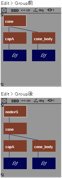

Flow オプションがオフになっているときに、モーション パスによってアニメーション化される DAG ノード上にトランスレーションがない場合は、アニメーション中にモーション パス カーブと接するオブジェクトのポイントが原点(0,0,0)に重なるポイントとなります。
カーブに沿って移動するオブジェクトのポイントを変更するには、このポイントが原点に重なるようにオブジェクトを配置し、Edit > Group
を使用してこれらのオブジェクトをグループ化します。次に、グループ化されたDAG ノードで Animation > Tools > Set Motion
を実行します。

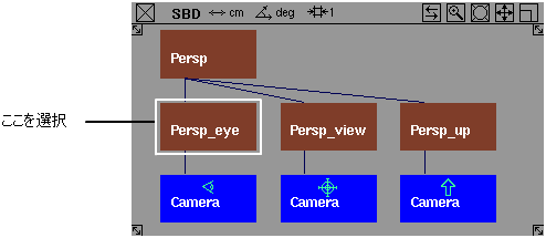

アニメーション化されたカメラの Up DAG ノード、または Eye DAG ノードの上にある Up DAG ノードをアニメーション化するために、モーション パス カーブを適用します。Eye DAG ノードに対して Up DAG ノードがアニメーション化されていない場合にはカメラが傾いたり上下さかさま逆さまになったりしますが、このオプションを使用してカメラ アニメーションを制御すると、このような現象を防ぐことができます。
Camera Up により、カメラの Up DAG ノード用に X、Y、Z 方向のトランスレーション アニメーションが作成されます。カメラの Up DAG ノード上にアニメーションを作成するには、カメラの Eye の上にある DAG ノードを選択します。この Up ノード用のトランスレーション アニメーションがすでに存在する場合、このアニメーションは削除されます。
または、View > Local Move Camera > Twist
を選択して up ポイントを配置することもできます。カメラの up ポイントを配置するときは、WindowDisplay > Toggles > Cameras
を使用してカメラを表示しておく方が作業しやすくなります。
Set motion を選択する前に、操作対象となるカメラの Up DAG ノードを選択し、ワールド空間上で Eye ポイントの up 方向への動きを表す位置に移動しておきます。このあと、Set motion を選択します。カメラの Up DAG ノードのモーション パスとして割り当てられる、NURBS カーブが作成されます。
