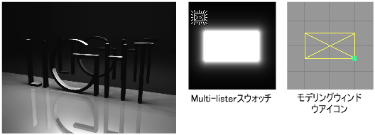

ライトボックスの反射のシミュレートに便利な、四角形の光源を作成します。
Area Light は、2 次元の長方形の光源です。サーフェス上の窓の四角い反射をシミュレートする場合に便利です。Area Light の初期値は、長さ 2 ユニット、幅 1 ユニットです。Transform > ScaleTransform > Non-p Scale を順に選択して、エリア ライトのサイズを変更します。
Area Light の拡散範囲は非常に小さいです。拡散を拡大するには、ライトを遠ざけてIntensity 値を上げます。Area Light の影は、Point Light の影と比べてコストがかかります。処理コストは、シーンの複雑さと Area Light のサイズに比例して増加します。
