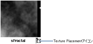

既定では、すべてのテクスチャの Texture Placement オブジェクトが非表示になっています。テクスチャの Multi-lister スウォッチの右下コーナーにある Texture Placement アイコンをクリックすれば、モデリング ウィンドウにテクスチャの Texture Placement オブジェクトを表示できます。

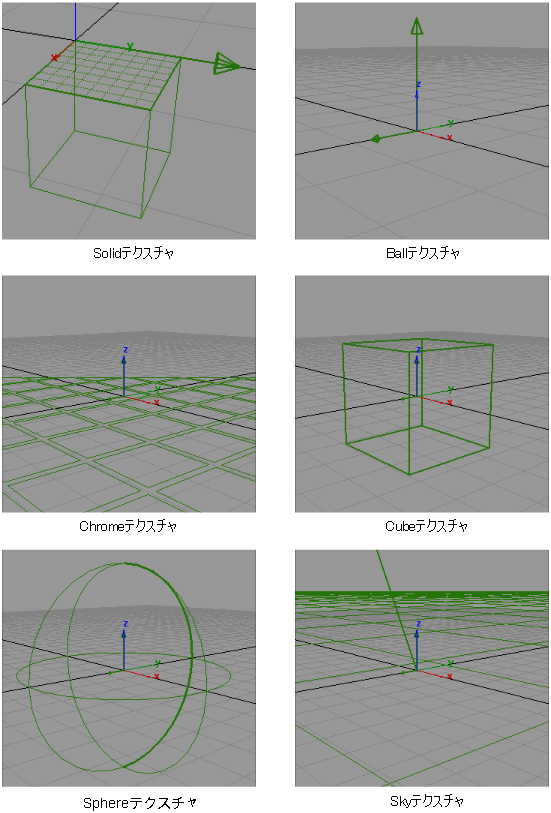

Solid テクスチャの Texture Placement オブジェクト は、モデリング ウィンドウでは立方体で表示されます。この立方体は、1 つのフェースが網かけになっていて、一方向を指す矢印が 1 本付いています。既定では、Solid テクスチャの Texture Placement オブジェクトは原点に配置され、矢印は Y 軸の正方向です。

Environment テクスチャの Texture Placement オブジェクトは、モデリング ウィンドウに一方向の矢印が付いたアイコンとして表示されます。アイコンの種類は、Environment テクスチャの種類によって異なります。既定では、Environment テクスチャの Texture Placement オブジェクトは原点に配置され、Y-up シーンでは Y 軸の正の方向を向いた矢印が、Z-up シーンではZ軸の正の方向を向いた矢印が付きます。たとえば、Sky テクスチャの Texture Placement オブジェクトは太陽と原点の間の 1 本のラインで構成され、太陽の方位角と仰角を確認することができます。
