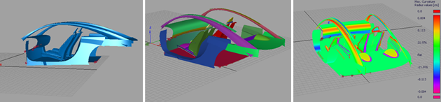

Toggle Camera Only がオフになっている場合の 3 つのブックマークされたビュー

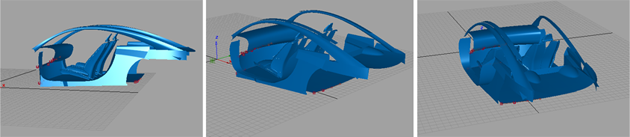

最初のブックマークの表示後、Toggle Camera Only をオンにしました。他の 2 つのブックマークを表示したときも、表示アトリビュートは最初のブックマークのものと同じになります。
