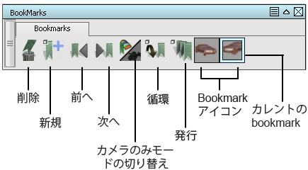

Windows > Bookmark Lister を選択して、Bookmark Lister を開きます。ここには、ブックマークを作成、編集、削除、公開するためのツールが含まれています。
シェルフは、Bookmark Listerに追加し、標準的なシェルフ インタラクション規則で管理できます。シェルフを作成しない場合、ブックマークは既定の BookMarks というシェルフに格納されます。

ブックマークを作成すると、ブックマークを付けたビューの小さいサムネールアイコンが Bookmark Lister に追加されます。既定では、ブックマークを付けたビューには BM、BM#2、BM#3 などの名前が付きます(これを確認するには、マウス カーソルをアイコンの上に合わせます)。

  1. Bookmark Lister のブックマークをクリックします。
  2. ブックマークをさらに選択するには、キーを押しながら、追加のブックマークを選択します。
    選択した各ブックマークを囲む白い境界がハイライト表示されます。 カレントのブックマークが選択されると、明るいで囲まれます。
    注:
    既定ではカレントのブックマークが選択されていますが、キーを押しながらクリックすると選択を解除できます。
