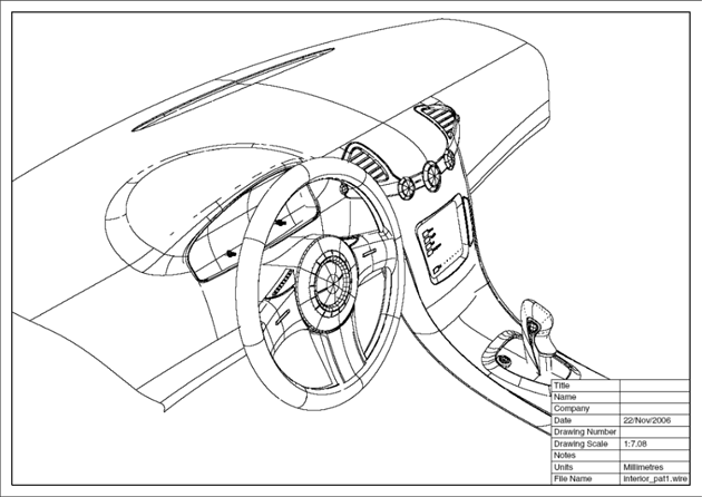

Info タブ
Draw Titlebox
出力で情報ボックスを表示するかどうかを指定します。
Information fields
情報ボックスに表示される情報。
Drawing Scale
この値は、Viewing タブのカレントの設定に基づいて自動的に計算されます。これを直接編集することはできません。
Units
この値はモデル(Preferences > Construction Options)で使用される単位から取得されます。これを直接編集することはできません。
Titlebox Font Size
情報ボックスのテキストのフォント サイズ。
