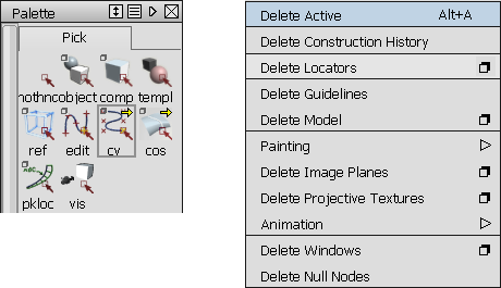

ツール アイコンにマウス カーソルを合わせると、アイコンはグレーの枠で囲まれて表示されます。 同様に、メニュー項目にマウス カーソルを合わせると、項目は枠で囲まれ、グレーの薄い影付きで表示されます。
Pick CV(左)と Delete Locators(右)にマウス カーソルを合わせると視覚的フィードバックを提供
この視覚的フィードバックは、適切なツールを選択するのに役立ちます。

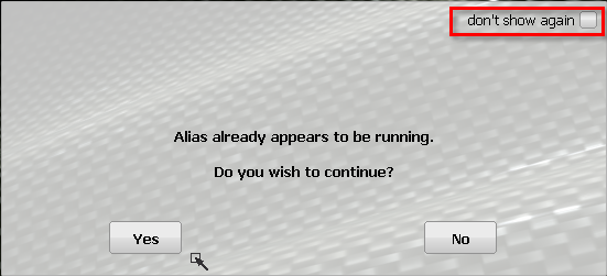

警告ダイアログ ボックスには don't show again チェック ボックスが追加されました。これは、複数の Alias セッションを同時に実行すると表示されます。 次回からこの警告を表示しないようにするには、このボックスをチェックします。

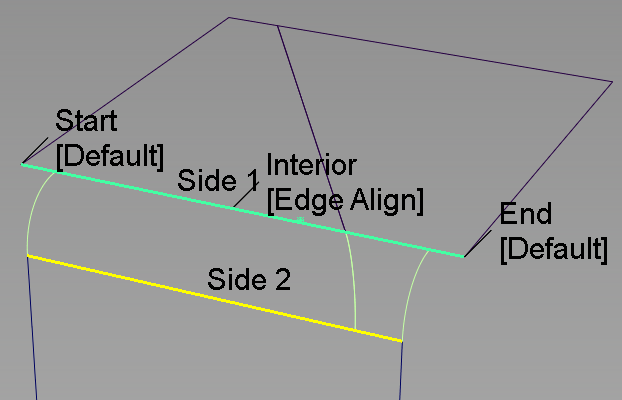

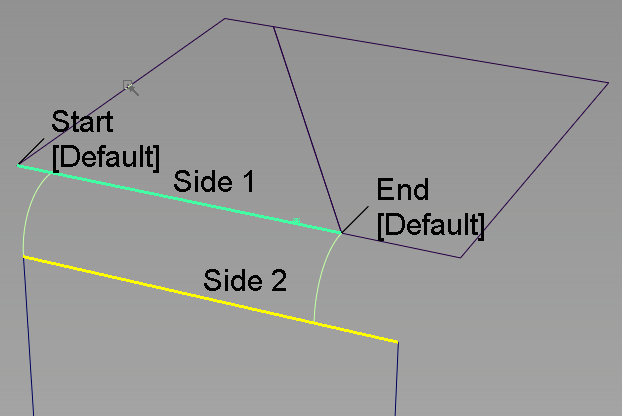

Freeform Blend の Interior Flow Control の切り替えラベルは、整列する内部境界がある場合のみ表示されます(図 1)。 それ以外の場合は、Start および End ラベルが表示されます(図 2)。
図 1
図 2
