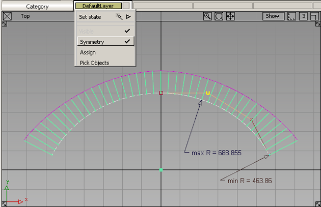

カーブに沿ったサンプル ポイントでの曲率の大きさに加えて、それ以外のカーブの品質の目安も表示します。
選択したカーブに曲率コームが表示されます。
Symmetry がオンであるレイヤ上にカーブがある場合、コームは対称ジオメトリ上にも表示されます。Min Max Radius ラベルがオンの場合は、元のジオメトリにのみ表示されます。
正投影ビュー ウィンドウでは、カーブ曲率コームは、そのウィンドウに表示されるカーブの平面投影に基づいたカーブの曲率を表示します。パースビューでは、カーブ曲率コームは 3D カーブの曲率を表示します。
