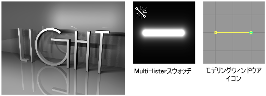

Render > Create Lights > Linear
蛍光灯のようなライトを作成します。
Linear Light は蛍光灯のような直線状のライトです。Linear Light の初期値の長さは 2 単位です。Transform > Scale を順に選択して、リニア ライト(線光源)のサイズを変更します。
Linear Light の影は Point Light の影に比べてコストがかかります。コストは、シーンの複雑さと Linear Light の長さに比例して増加します。
Linear Light オプション
Linear Light Options は、Linear ライト ツールを使用して開くことができます。
