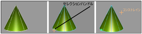

  1. Surfaces > Primitives > Cone の順に選択して円錐を作成します。
  2. Animation > Tools > Create Constraint の順に選択して、orientation constraint create selection handle をオンにします。Go をクリックします。
    新しいコンストレイン上にセレクション ハンドルが作成されます。
  3. Animation > Pick > Selection Handle の順に選択して、ハンドルをクリックします。
  4. Animation > Tools > Move Selection Handle の順に選択します。
  5. セレクション ハンドルをドラッグして円錐から切り離します。
  6. ハンドルを選択したままの状態で(円錐もコンストレインの影響を受けていたときと同様アクティブのままになります)、Transform > Rotate の順に選択します。
  7. セレクション ハンドルをクリック&ドラッグして方向を変えます。ハンドルの回転に従って円錐も回転します。

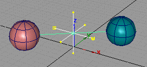

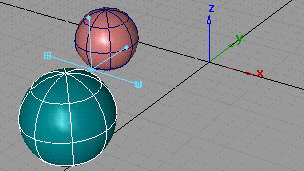

Point コンストレインの例

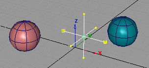

  1. Surfaces > Primitives > Sphere および Animation > Tools > Jack の順に選択して、2 つのプリミティブな球体と 1 つのジャックを作成します。
  2. Constrain To Options ウィンドウ(Animation > Tools > Constrain To )で、Point オプションがクリックされて ON になっていることを確認します。

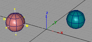

  3. ジャックをアクティブにしたまま Animation > Tools > Constrain To の順に選択し、左側の球体を選択します。
    ジャックが、ジャックをコンストレインしている球体の位置に移動します。

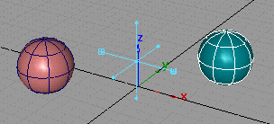

  4. ジャックをアクティブにしたまま Constrain to を選択し、右側の球体を選択します。
    ジャックが 2 つの球体の間に移動します。
    注:
    2 つのコンストレインのウェイトが同じであるため、ジャックは 2 つの球体の中間に位置します。一方のコンストレインのウェイトがもう一方のウェイトより大きい場合、ジャックはコンストレインのウェイトが大きい方の球体に近づきます。ウェイトを変更するには、Windows > Information > Information Window の順に選択します。
  5. 何もない箇所を選択し、次に右側の球体を選択します。
    ジャックの色が変わり、選択されている球体によってコンストレインされていることを示します。
  6. 選択した球体を移動し、次に左側の球体を選択し移動させます。
    ジャックは、ジャックをコンストレインしている 2 つのオブジェクトの位置に従って移動します。

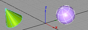

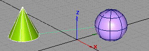

Orientation コンストレインの例
  1. Surfaces > Primitives > Sphere および Surfaces > Primitives > Cone の順に選択して、球体と円錐を作成します。
  2. 円錐を選択した状態で Animation > Tools > Constrain To の順に選択し、OrientationON になっていることを確認します。Go をクリックしてから球体をクリックします。
  3. 何も選択していない状態で球体を選択し、Transform > Rotate の順に選択して球体を回転します。
    球体の回転に従って円錐も回転します。
    注:
    オブジェクトの方向を確認するには、オブジェクトのローカル軸を表示します。ローカル軸を表示するには、WindowDisplay > Toggles > Pivots の順に選択し、オプション ボックスで Local Axes Display 設定を ON にします。
この例は、オブジェクトを常に他のオブジェクトの方に向けておく方法を示しています。

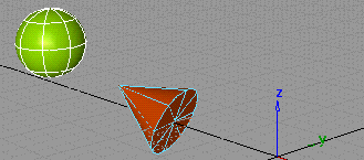

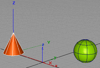

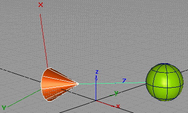

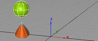

Aim コンストレインの例
  1. Surfaces > Primitives > Sphere および Surfaces > Primitives > Cone の順に選択して、プリミティブな球体と円錐を作成します。
  2. 円錐を選択し、Transform > Local > Set Local Axes の順に選択してローカル軸を表示します。
    注:
    円錐の頂点(向かせたい部分)は Z 軸の上方向を向いています。円錐を球体に向かせるには、X 軸方向に動かす必要があります。
  3. 円錐を選択した状態で Animation > Tools > Constrain To の順に選択します。オプションボックスが表示されます。
  4. オプション ボックスで、Aim オプションが[オン]になっていることを確認します。
    追加のコントロールが表示されるので、Aim axis Z に、Up axis X に設定します。
  5. Go をクリックしてから球体をクリックします。円錐が球体の方を向きます。
  6. 何も選択していない状態で球体を選択し、Transform > Move の順に選択して球体を移動します。
    球体の移動に従って円錐は球体の方を向きます。

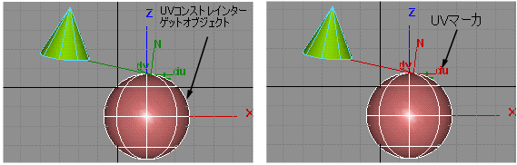

UV コンストレインを編集する
コンストレイン ターゲット オブジェクトに割り当てられている UV コンストレインを選択および変更する方法
UV コンストレインを編集する
  1. Animation > Tools > Edit UV Constraint の順に選択します。
  2. UV コンストレインのターゲット オブジェクトまたはコンストレインされているオブジェクトを選択します。
    選択されたオブジェクトに関連する UV コンストレインがすべてマーカとして表示されます。
  3. 1 つの UV マーカを選択するか、 キーを使用して 1 つのオブジェクトを選択します。マーカは、選択されると赤になります。
  4. 選択した UV マーカをクリックして移動するか、プロンプト ラインに UV 座標を入力します。
    注:
    Constraint Info セクションを開いて、Information Window から UV コンストレインを編集することもできます。

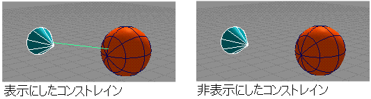

コンストレインを表示、非表示にする
アニメーションの修正操作をしているときにモデルのコンストレインを表示するには、Animation > Show > Constraints の順に選択します。
コンストレインを表示、非表示にするには
  1. Animation > Tools > Constrain To または Animation > Tools > Create Constraint の順に選択して、コンストレインを作成します。
  2. Animation > Show > Constraints の順に選択して、コンストレインを非表示にします。再度表示するには、もう一度メニューを選択します。
