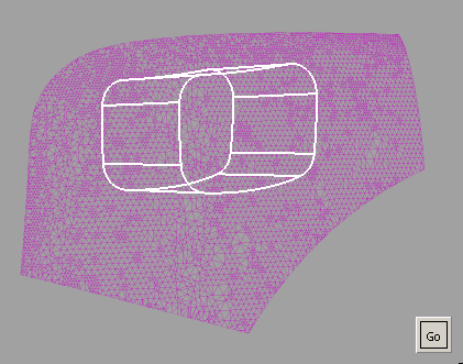

2 セットのメッシュを交差させる
  1. Mesh > Mesh Curves > Mesh Intersect の順に選択します。
  2. 1 つまたは複数の交差するメッシュを選択します。
  3. Go ボタンをクリックします。
  4. メッシュの最初のセットを交差するメッシュを 1 つまたは複数選択します。
  5. 終了したら、Go ボタンをクリックします。

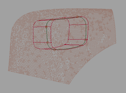

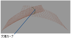

    2 つのメッシュ間の交差で(両方のメッシュで)1 次 NURBS カーブが作成されます。
    これらのカーブにはヒストリが保持されているので、メッシュを修正するとこれらは更新されます。
    Mesh Cut ツールで交差カーブを使用してメッシュを切断することができます。

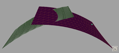

メッシュのセットをサーフェスのセットと交差させる
  3. Go ボタンをクリックします。
  4. メッシュと交差させる 1 つまたは複数のサーフェスを選択します。
    注:
    また、最初にサーフェスを選択して 2 番目にメッシュを選択することもできます。

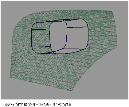

    その後、カーブオンメッシュを Mesh cut ツールで使用して、メッシュを切り取ることができます。カーブオンサーフェスは、Trim surface ツールを使用してサーフェスをトリミングするのに使用できます。
