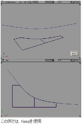

サーフェス上にカーブを投影することによりサーフェスをトリミングまたは分割する
  1. Surface Edit > Trim > Trim Surface の順に選択します。
  2. コントロール ウィンドウで、3D Trimmingをオンにし、Vector OptionsNormalを選択します。
  3. トリミングするサーフェスをすべて選択します。キーを押したまま複数のサーフェスを選択するか、またはセレクション ボックスを使用します。

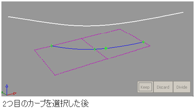

  4. サーフェス上に投影するカーブを選択して、トリム カーブ(カーブオンサーフェス)を作成します。希望のカーブオンサーフェスがすでに存在する場合は、この手順をスキップすることができます。
    注:

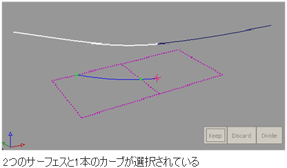

    サーフェスとカーブは任意の順序で選択することができますが、最初のオブジェクトにはサーフェスを選択する必要があります。
    サーフェスとカーブを選択すると、カーブが自動的にサーフェス上に投影され、対応するトリム カーブがサーフェス上に表示されます。
    注:
    既定では、投影の方向は、カーブを選択したウィンドウのビューベクトルによって定義されます(つまり、そのウィンドウの直交方向)。法線をサーフェスに投影するには、Normal オプションを選択する必要があります。

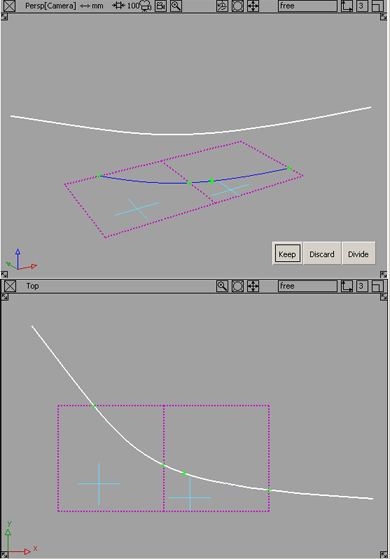

  5. サーフェスの保持する、または捨てる領域をクリックします(領域とは、カーブオンサーフェスで定義される領域です)。トリム領域が複数のサーフェスにまたがる場合は、これらのサーフェスをボックス選択できます。
    選択した領域に十字マークが表示されます。十字を移動するには、これをクリックしてドラッグします。
    ジオメトリ上に表示されるこれらの領域セレクタが大きすぎるか、または小さすぎる場合は、Control ウィンドウの Region Selector U SizeV Size スライダを使用して大きさを調整することができます。
    ヒント:
    サーフェスの「表示されている」部分(アイソパラメトリック カーブなど)をクリックする必要はありません。サーフェス エッジの内側の任意の部分をクリックしても機能します。
  6. 次の手順を行う前に、いつでもコントロール ウィンドウ内のベクトル オプションを変更し、投影の方向を変更できます。
    カーブオンサーフェスが更新されます。
    注:
    Picked を選択した場合、投影に使用するベクトル オブジェクトを選択する必要があります。(「基準ベクトルを作成する/編集する」を参照してください。)
    注:
    View を選択すると、個別のビュー ベクトルに沿って個別のカーブを投影できます。ただし、Refresh View Vector をクリックするか、別のベクトル オプションを選択すると、すべてのカーブオンサーフェスが現在の投影ベクトルに合わせて更新されます。
  7. 実行する操作のタイプに応じて、KeepDiscard、または Divide のボタンのいずれか 1 つをクリックします。
    Keep: 手順 5 で選択した領域を保持し、残りを捨てます。
    Discard: 手順 5 で選択した領域を捨て、残りを保持します。
    Divide: 選択した領域を他の領域から分割しますが(別々のトリム サーフェスを作成)、すべての領域を保持します。
  8. トリミング操作を実行後に、Revert ボタンをクリックすることによって操作を取り消すことができます。
    すべての選択がツール内にそのまま残されるので、その選択を再度調整し、トリミングすることができます。

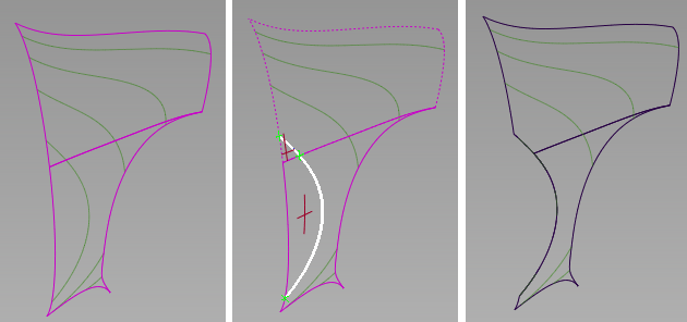

    カーブのトリミングが成功すると、カーブの両端が結合しているところに緑のマーカーが表示されます。
    注:
    カーブのトリミングが失敗すると — この例では、ギャップが存在している場合 — ギャップがある領域を目立たせるためにカーブの両端が黄色で強調表示されます。
