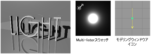

シーンに明らかな光源を置かずに、一方向を照らす Directional Light(平行光源)を作成します。
Directional Light には色、輝度、方向がありますが、シーンの中に明確な光源はありません。Directional Light を使用して、非常に遠方の光源をシミュレートします。たとえば太陽は Directional Light と考えられます。太陽はかなり遠く離れているので、地球に届く太陽光線は実質的に平行になります。Directional Light は、距離に従って減衰しません。
Directional Light は方向だけがあるため、シーンでの位置は重要ではありません。また、これはレイトレーシングのときに、シーンのこのライトが見かけの位置の背後にあるオブジェクトにも影を落とすことができるということです。
