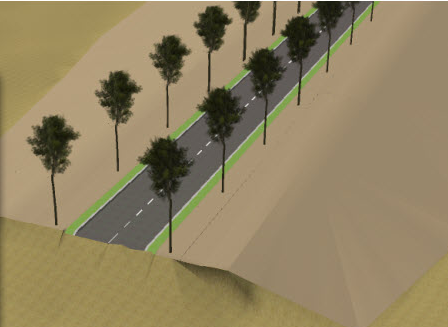

InfraWorks 360 の道路スタイルを Civil 3D コリドーの中心線線形に沿って使用するには、両方の[道路のオプション]を未選択にします。ルール スタイルまたは[スタイル パレット]を使用して、InfraWorks 360 の道路スタイルを読み込んだ道路に適用できます。[道路のオプション]のいずれも選択しないと、読み込んだ道路の外観は次のようになります。

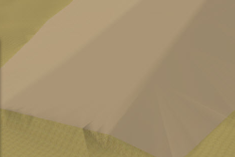

InfraWorks 360 の道路スタイルを無視して、道路サーフェスをカバレッジ エリアとして表示する場合は、このオプションを選択します。このオプションが選択されていると、道路の外観は次のようになります。
最初のオプションを選択すると、このオプションが使用可能になります。このオプションを選択すると、道路に Civil 3D 上部サーフェスが起伏で表示されます。たとえば、道路には、縁石などの上昇および下降させた領域が含まれますが、その下にあるコリドー サーフェスは使用されません。この状態は、必要以上に大きな領域を覆い、その境界上に大きな平坦の三角形が存在するコリドー サーフェスによって起こる視覚的問題を解決するために使用できます。

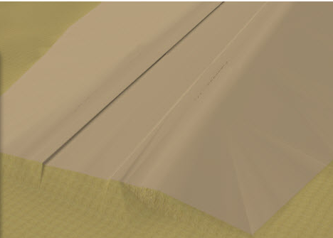

両方のオプションが選択されていると、道路の外観は次のようになります。
