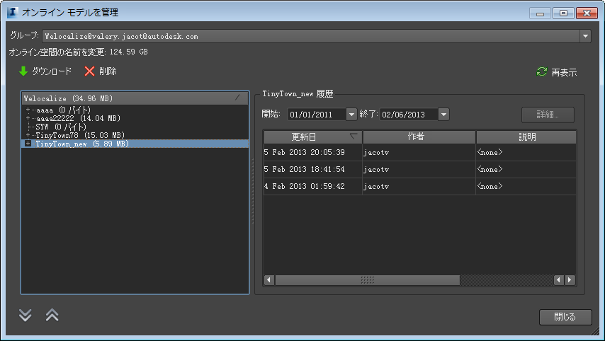

[コラボレート]タブからモデルをダウンロードするには
  1. サイン インしていない場合はサイン インします。
  2. [コラボレート]タブ > [モデル]パネル > [オンライン モデル]の順にクリックします。
  3. 必要に応じて、[グループ]リストから別のグループを選択します。
  4. (提案ではなく)モデルを選択し、[ダウンロード]をクリックします。
  5. [ダウンロード]ダイアログ ボックスで、モデルの場所を入力します。
    その場所に既に存在するモデルが一覧表示されます。ダウンロード中のモデルと同じ名前のモデルが存在する場合は、別の場所を指定します。
  6. [ダウンロード]をクリックします。
    ダウンロードしたモデルが開き、開いているモデルと置き換えられます。
