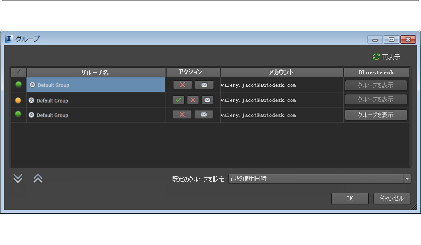

  4. [グループ]ダイアログ ボックスで、次の操作を行います。
    • [アクション]ボックスで をクリックして、保留中の招待状を受け入れます。
      招待状を拒否するには、 をクリックします。このオプションは、招待状を既に受け入れているグループから自分自身を削除する場合にも使用できます。
      招待状を表示するには、 をクリックします。
    • 必要に応じて、既定のグループを設定します。
    • [OK]をクリックします。
