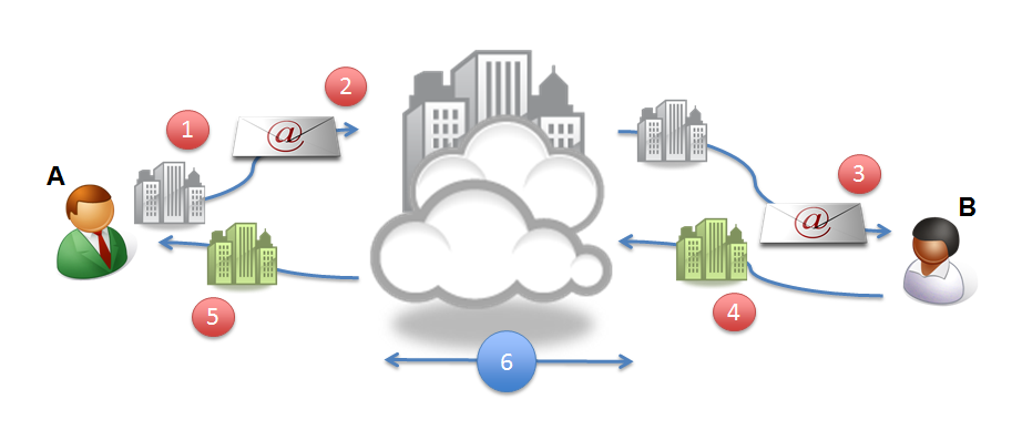

共同作業は次のように行います。
  1. A 者は、グループにモデルをパブリッシュします。
  2. A 者は、そのグループに B 者を招待します。
  3. B 者は、招待状を受け入れ、A 者のモデルをダウンロードします。
  4. B 者は、モデルに変更を加え、オンラインのバージョンと同期します。
  5. A 者は、オンラインのバージョンと同期して、B 者が加えた変更を取得します。
  6. 両者はそれぞれのバージョンを変更して同期する作業を続けます。すべての競合は、このプロセスにおいて自動的に解決されます。
