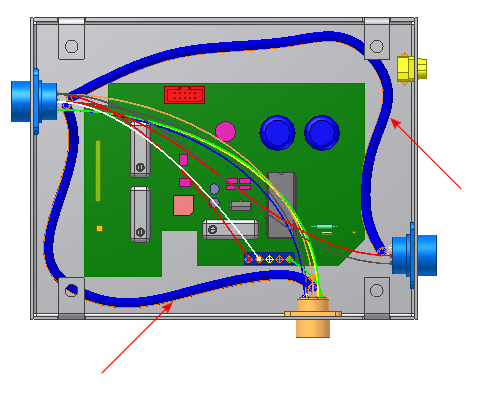

セグメントは、ワイヤまたはケーブルをアセンブリ内に通すことができる仮想パスを定義します。 グラフィックス ウィンドウの中で 1 回クリックするたびに、セグメント上に作業点が作成されます。 作業点は、セグメントを希望の位置に配置したり、希望の形状にするために使用されます。
セグメントは既定の直径で作成され、選択したジオメトリから指定距離だけオフセットされます。セグメントの直径は、ワイヤがセグメントに配線されるに従って調整されます。
パスは定義後に、スプライスを挿入したりセグメント分岐を作成したりするなどの方法で修正することができます。
