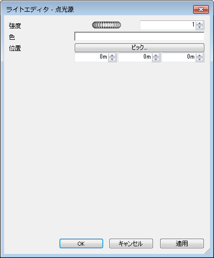

各ライト タイプにはそれぞれ独自のパラメータがあります。ここでは点光源用のエディタを示します。
点光源、平行光、スポットライト、プロジェクタ ライトには、ライトの位置を指定する[位置]パラメータがあります。また、平行光とスポットライトには、ライトの目標の位置を指定する[まで]パラメータもあります。詳細については、「ライトを追加、配置する」を参照してください。

点光源、平行光、スポット、天空光、太陽光、プロジェクター、ゴニオメトリックの各ライトには、[影]パラメータがあります。詳細については、「影の投影」を参照してください。
ダイアログ ボックスでパラメータを編集すると、変更がシーンにインタラクティブに反映されます。
パラメータの編集をシーン内のライトに適用するには、任意の時点で[適用]をクリックします。
