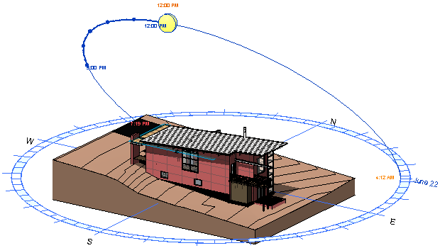

太陽パス
太陽パスは、プロジェクトに対して指定した地理的な場所での、空中の太陽の移動範囲を視覚的に表現したものです。太陽パスは、プロジェクトのコンテキスト内で表示され、年間を通じて日の出から日没までの、その移動範囲内で任意の場所に太陽を配置するための画面上のコントロールを含みます。
