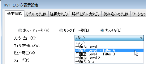

  4. [RVT リンク表示設定]ダイアログ ボックスの[基本機能]タブで、次の操作を行います。
    1. [リンク ビュー別]を選択します。
    2. [リンク ビュー]で、リンク モデル内の、現在のホスト ビューのリンク モデルに対して使用する表示設定を持つビューを選択します。
    たとえば、選択したビューにフィルタが適用されている場合、そのフィルタが現在のホスト ビュー内のリンク モデルにも適用されます。
  5. [OK]を 2 回クリックします。
