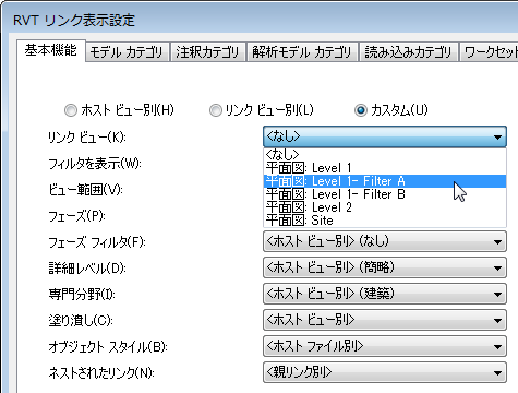

  4. [RVT リンク表示設定]ダイアログ ボックスの[基本機能]タブで、次の操作を行います。
    1. リンク モデル インスタンスを選択した場合には、[このインスタンスの優先表示設定]をオンにします。
    2. [カスタム]を選択します。
    3. [リンク ビュー]で、リンク モデル内の、現在のホスト ビューのリンク モデルに対して使用する表示設定を持つビューを選択します。
    4. [ビュー フィルタ]で、リンク モデル(ネストされたリンク モデルを除く)に影響を与える次のいずれかの値を選択します。
      • ホスト ビュー別。ホスト モデルの現在のビューに適用されるフィルタを使用して、リンク モデルを表示します。
      • リンク ビュー別。指定したリンク ビューに適用されるフィルタを使用して、リンク モデルを表示します。
      • なし。 ホスト モデルの現在のビューのリンク モデルにフィルタを適用しません。
    5. [ネストされたリンク]で、次のいずれかの値を選択します。
      • 親リンク別ネストされたリンク モデルを、その親リンク モデルに対して指定した表示とグラフィックスの上書き設定を使用して表示します。
      • リンク ビュー別。ネストされたリンク モデルを、最上位のネストされたリンク モデルに対して指定した表示とグラフィックスの上書き設定を使用して表示します。
  5. 残りのオプションについては、リンク モデルのグラフィックス表示をコントロールするために目的の値を選択します。
    • ホスト ビュー別。リンク モデルを、ホスト ビューに対して指定された表示とグラフィックスの上書き設定を使用して表示します。
    • リンク ビュー別。リンク モデルを、指定したリンク ビューの表示とグラフィックスの上書き設定を使用して表示します。
