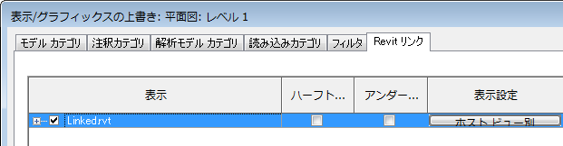

ホスト モデルのビューに適用されるフィルタおよびその他のグラフィックの上書きを、ビュー内のリンク モデルとネストされたモデルにも適用することを指定するには、[ホスト ビュー別]設定(既定値)を使用します。
[グラフィックス]パネル
[ホスト ビュー別]が表示されていない場合は、[表示設定]列をクリックします。[RVT リンク表示設定]ダイアログの[基本機能]タブで、[ホスト ビュー別]を選択し、[OK]をクリックします。
指定したビュー フィルタが、ホスト モデル、選択したリンク モデル、そのネストされたリンク モデル(つまり、リンク モデルにリンクされているすべてのモデル)に適用されます。
