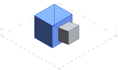

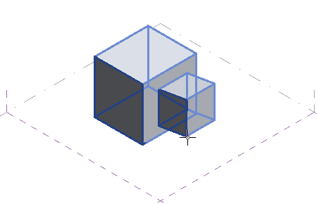

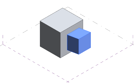

フォームを結合するには
  1. [修正 | フォーム要素]タブ [フォーム要素]パネル [結合]をクリックします。
  2. 最初のフォームをクリックします。
  3. 2 番目のフォームをクリックします。
    フォームが結合されます。「ジオメトリを結合する」を参照してください。

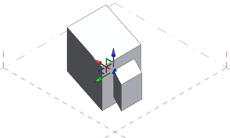

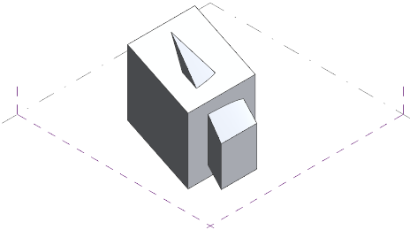

結合されたフォームを操作するには
  1. 結合されたサーフェス、エッジ、または頂点をクリックします。3D コントロール矢印が表示されます。
  2. 3D コントロール矢印を任意の方向にドラッグします。
    結合されたフォームは 1 つの単位のままです。
