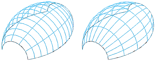

分割サーフェスで UV グリッドの間隔を修正する
サーフェスは、分割数または分割線間の距離によって分割できます。
分割サーフェスが選択されると、オプション バーに U グリッドと V グリッドの設定が表示されます。これらは互いに独立して設定できます。
特定の分割数によるグリッドの間隔設定
[数]を選択し、サーフェス上で均等に配分される分割の数を入力します。分割の数は、プロパティ パレットまたは面マネージャで設定することもできます。「パターン要素のインスタンス プロパティ」と「面マネージャで UV グリッドを調整する」を参照してください。
注: 多数の分割によってサーフェスを分割すると、多くのパネルが作られます。たとえば、水平グリッド設定を 6 にすると、6 つの行が作成されます。これは、パスの分割とは異なります。6 の数字でパスを分割すると、5 つのパス セグメントを分割する 6 つのノードが作成されます。
定義済みの距離によるグリッドの間隔設定
[距離]を選択し、分割サーフェス上のグリッド間の距離を入力します。[距離]ドロップダウン リストでは、絶対距離ではなく、最短または最長距離も指定できます。
注: 間隔は、プロパティ パレットまたは面マネージャで設定することもできます。「パターン要素のインスタンス プロパティ」と「面マネージャで UV グリッドを調整する」を参照してください。
