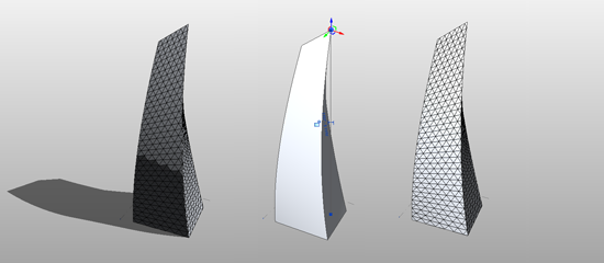

サーフェスを活用する
サーフェスをパラメトリックで構築可能なコンポーネントにするために、サーフェスの範囲(平面、ルールド サーフェス、回転サーフェス、二重曲線サーフェス)を分割することができます。
次のワークフローを使用して、サーフェスを活用します。
  1. サーフェスを分割します。「UV グリッドによるサーフェスの分割」を参照してください。
  2. サーフェスにパターンを適用します。「サーフェスのパターンを適用する」を参照してください。
  3. サーフェスは既定で、UV グリッドにより分割されています。パターン コンポーネント ファミリを適用します。「コンポーネント ファミリにパターンを適用する」を参照してください。
