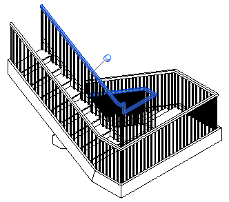

連続する手すりを修正する
上部手すりまたは手すりのプロパティを編集します。
    連続する手すり(手すりまたは上部手すり)には、次の操作を実行できます。
    • 手すりの始点または終点に拡張を追加する
    • 手すりのプロファイルを変更する
    • 単純または S 字形管として置換スタイルを指定する
    • 手すりの始点または終点に、フランジまたはロゼットなどの終端を追加する
    • 手すり桁レイアウト オプションを定義する
    • 手すりの結合を留め継ぎまたはフィレットに変更する
    • 手すりパスを編集する
連続する手すりを修正するには
  1. 3D ビューまたは平面図ビューで[Tab]を押して、連続する手すりをハイライト表示し、クリックして選択します。
    ピン アイコン()が表示されます。ピンは、手すりインスタンスや手すりシステム タイプが変更されていないことを示します。手すりは、[手すりシステム]タイプ プロパティで指定されているとおりです。
    ピン アイコンをクリックするか、[連続手すり]パネルの (手すりを編集)ツールを選択すると、固定解除()アイコンが表示されます。
