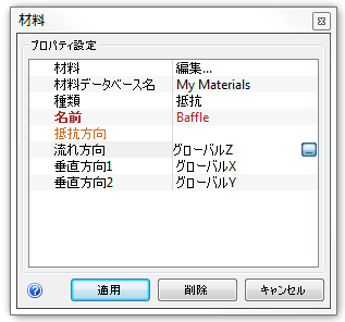

次のいずれかの方法で、材料クイック編集ダイアログを開きます。
材料データベース名 = My Materials
[種類] = [抵抗]
[名前] = Baffle
流れ方向: ... ボタンをクリック
[流れ方向]ダイアログの [Z] ボタンをクリックします。
([材料]クイック編集ダイアログで)[直行方向 1] = [グローバル X]に設定します。
[直行方向 2] = [グローバル Y]に設定します(自動的に選択されます)。
適用をクリックします。
