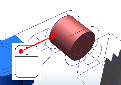

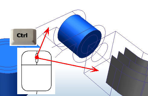

ブロワの筐体と、ブロワの上流の流体ボリュームを非表示にします([Ctrl]キーを押したまま、マウスの中ボタンをクリックします)。
ブロワ部品を選択します。

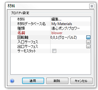

次のいずれかの方法で、材料クイック編集ダイアログを開きます。
材料データベース名 = My Materials
[種類] = 遠心ポンプ/ブロワ
[名前] = ブロワ
[回転軸]: [...]ボタンをクリックします。
ポップアウト ダイアログで[Z]をクリックします。

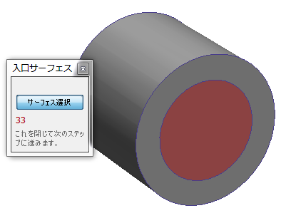

[入口サーフェス]で[...]ボタンをクリックします。サーフェス選択 ボタンをクリックします。ブロワーの流入口を選択します:

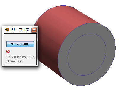

[出口サーフェス]で[...]ボタンをクリックします。サーフェス選択 ボタンをクリックします。流出口面を選択します:
注: 流出口は、CAD システムによって、1 面で構成される場合と 2 面で構成される場合があります。必要に応じて、どちらか一方または両方を選択して流出口を割り当てます。
適用をクリックします。
