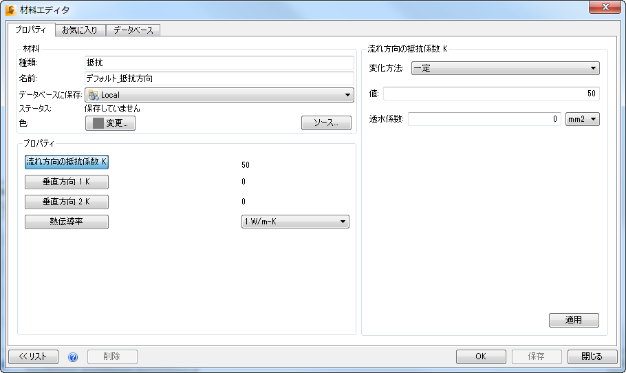

円筒フィルターの材料を設定する前に、抵抗材料を作成しなければなりません。
設定適用についての質問
材料クイック編集ダイアログを開くには、材料状況依存メニューで編集をクリックします。
[種類] = [抵抗]
材料行で編集...クリックします。
材料エディタの名前入力フィールドにcyl-filterと入力します。
My Materialsデータベースに保存メニューから選択します。
流れ方向の抵抗係数 Kボタンをクリック
変化方法 = 一定
[値] = 50
適用をクリックします。
[垂直方向 1 K]ボタンをクリックします。
値 = 0
適用をクリックします。
[垂直方向 2 K]ボタンをクリックします。
値 = 0
適用をクリックします。
保存をクリックします。
OKをクリックします。
