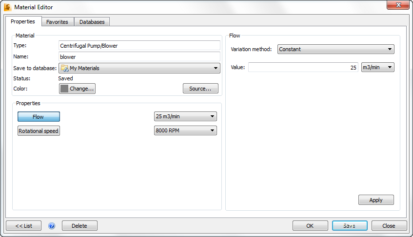

ブロワーの作成
ブロワーの材料を設定する前に、遠心ポンプ/ブロワー材料を作成しなければなりません。
設定適用についての質問
材料クイック編集ダイアログを開くには、材料状況依存メニューで編集をクリックします。
[種類][遠心ポンプ/ブロワ]に変更します。
材料行で編集...クリックします。
名前入力フィールドにblowerと入力します。
My Materialsデータベースに保存メニューから選択します。
[流れ]ボタンをクリックします。
変化方法 = 一定
[値] = 25。[単位] = m3/min
適用をクリックします。
回転速度ボタンをクリックします。
[変化方法] = [一定]
[値] = 8000。[単位] = RPM
適用をクリックします。
保存をクリックします。
OKをクリックします。
