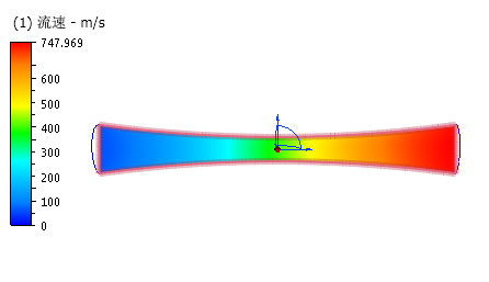

解析結果タブをクリックします。
このステップでは、断面とベクトルを使って流速結果を確認します。
断面はモデルをスライスした面上の結果を表示するものです。流れについて包括的な理解を得るのに役立ちます。ベクトルは装置内の流れの方向と大きさを表します。
解析結果タブで平面をクリックします。
平面を作成するには、平面状況依存パネルで追加をクリックします。
平面の向きを設定するには、平面をクリックし、状況依存ツールバーでこのアイコンをクリックします:
Z

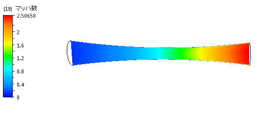

マッハ数を表示するには、平面状況依存パネルの結果メニューで、マッハ数を選択します。
注: 予想通り、スロート部では流れは音速に近づき、出口では約2.5にまで加速します。
