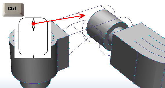

ブロワ周囲の空気ボリュームを非表示にします(表示されている場合)。

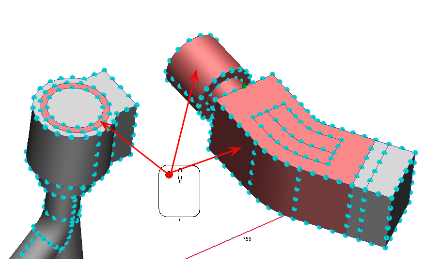

ブロワ ボリューム、円筒フィルタ、整流板の周囲の領域を選択します(整流板が周囲のボリュームから分離している場合は、整流板間のボリュームを選択してください)。

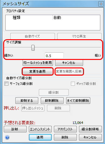

メッシュ サイズを変更するには、次のいずれかを実行します。
サイズ調整 スライダーを調整して、0.5にします。
[変更を適用]をクリックします。
変更を周囲へ反映をクリックします。
