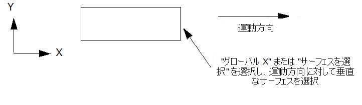

直線運動の方向を指定する例を以下に示します。
指定した運動方向が基準方向であり、すべての方向的な従属パラメータはこの基準方向に対して相対的な値となります。正方向の変位の指定は、基準方向に物体を移動させます。負の方向の変位は、物体をこれと反対方向に移動させます。
駆動力や抵抗力のような流体力による運動パラメータについても、この基準方向に対して相対的な値となります。駆動力の正の値は、この方向ベクトル方向に作用し、負の値はその方向ベクトルと反対に作用します。反対に、正の抵抗力は、方向ベクトルと逆方向に作用し、負の抵抗力は方向ベクトルと同じ方向に作用します。
