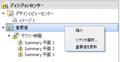

このステップでは、ディシジョンセンターの重要値を使って2つの設計の出口流量を比較します。ここでは、出口の境界条件を割り当てる場合に事前定義したサマリー断面を使用します。
ディシジョンセンターで、クリティカル値を右クリックし、クリティカル値の更新をクリックします。

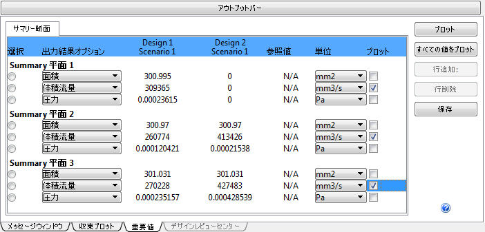

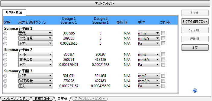

注: アウトプットバーの重要値タブ上に表示されたサマリー平面を確認します
注: 結果がここで表示される内容とは、若干異なる場合があります。
注: 設計1と設計2の体積流量を比較することにより、中央の出口を削除(設計2)することによって他の2つの出口の流れが増したことを確認できます。

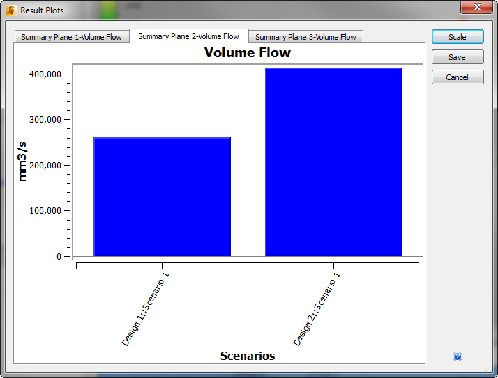

データを出力するには、各断面の体積流量で[プロット]チェックボックスをオンにします。プロットボタンをクリックします:
