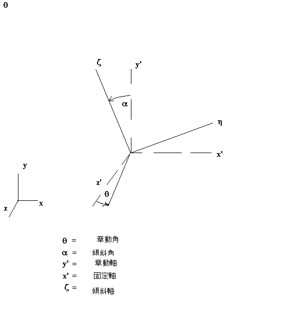

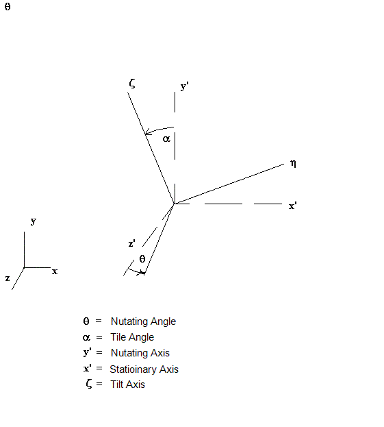

章動運動のイメージを上図に示す。ユーザーインターフェイスから定義する3種類の量は、傾斜軸、章動回転軸(章動軸)、章動運動の中心です。
傾斜軸はディスクの法線であり、傾斜角度を保ちつつ章動軸まわりに回転する。章動運動の回転軸は、通常、直交座標系の軸であるが、これと同じである必要はない。章動運動の中心は、一般的にディスクの中心である。この中心点は、しばしば原点、あるいは容易に定義されるその他の点に作成される。上図に表示されるその他の量は、自動的に決定され、明示的に定義する必要はない。

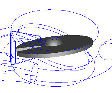

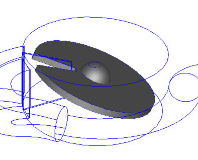

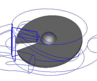

章動運動を行うディスクの連続的なイメージを以下に示す。ディスクは、その軸に対してぐらつくが、実際には回転しない。ディスク上の隙間の回転位置は、章動運動によって変化することはありません。
