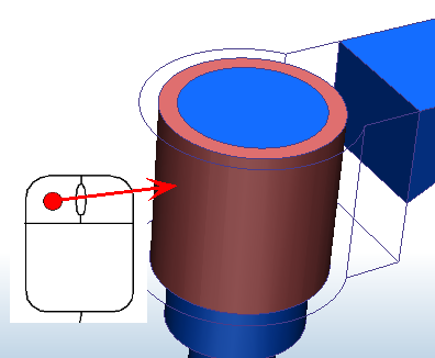

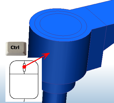

フィルタの筐体を非表示にします
円筒フィルタを選択します。

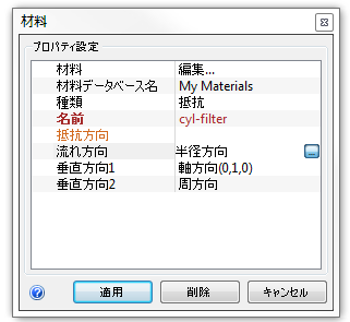

次のいずれかの方法で、材料クイック編集ダイアログを開きます。
材料データベース名 = My Materials
[種類] = [抵抗]
[名前] = cyl-filter
流れ方向: ... ボタンをクリック
[流れ方向]ダイアログで[半径方向]ボタンをクリックします。

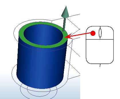

フィルターの平坦な面をクリックします:
適用をクリックします。
