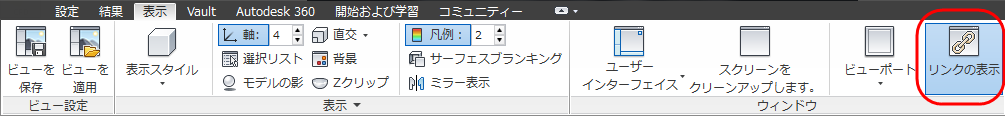

2. ビューを並べて表示するために、[表示]タブの[リンクの表示]をクリックして、両方のビューポートが一緒に移動するようにします。

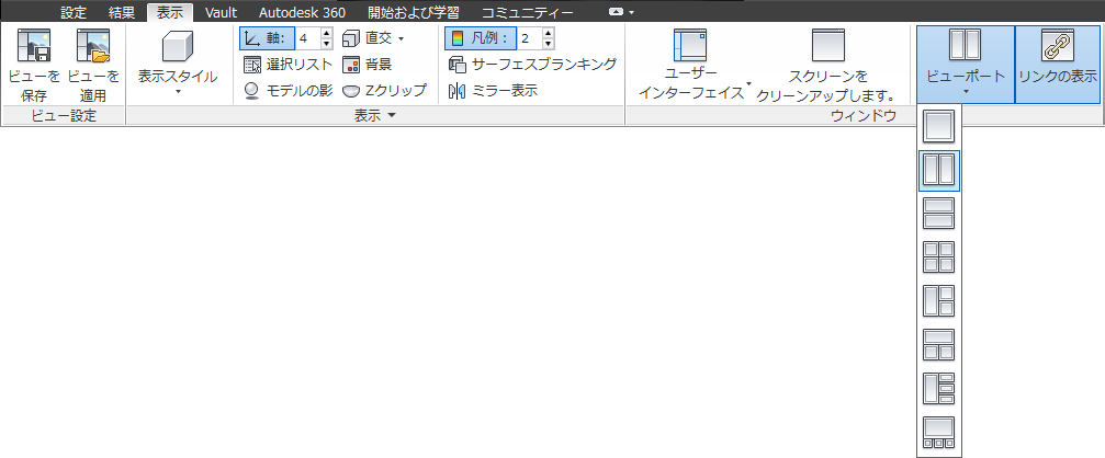

3. ビューを 2 つのビュー ポートに分割します。このためには、[表示]タブ > [ウィンドウ]パネル > [ビューポート]の順にクリックします。垂直分割オプションを選択します。

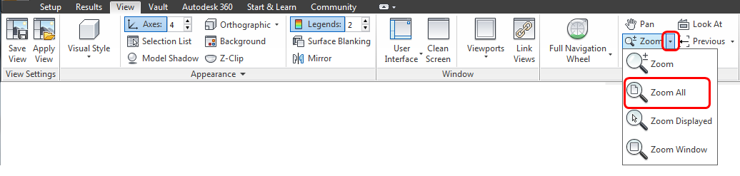

4. イメージが拡大されている場合は、[表示]タブ > [ナビゲーション]パネル > [ズーム] > [全てを拡大]の順にクリックして、縮小表示に戻します(または、マウスのスクロール ホイールを回転させます)。

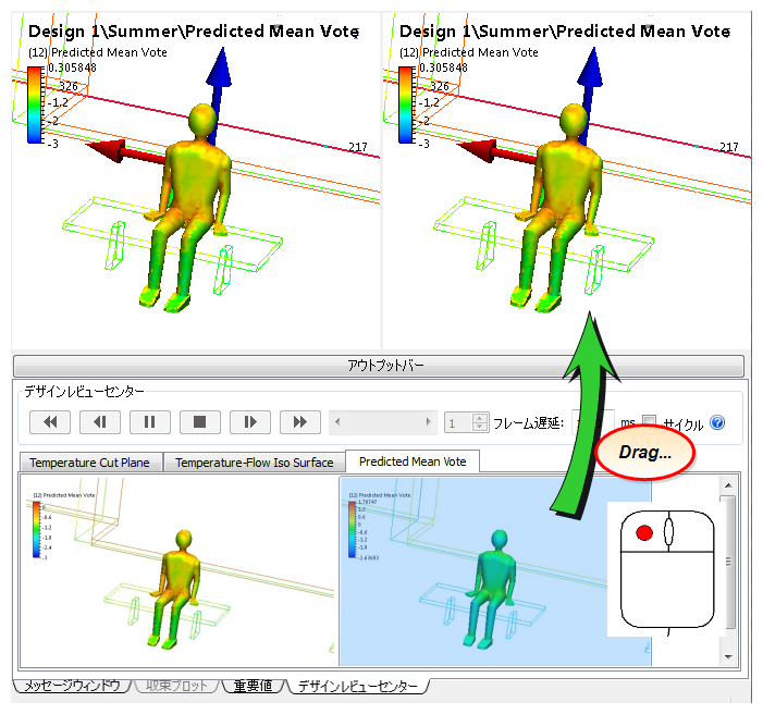

5. 利用者が(次のように)ビューポートの中心になるようにモデルを操作します。冬季から右側のビューにイメージをドラッグします。

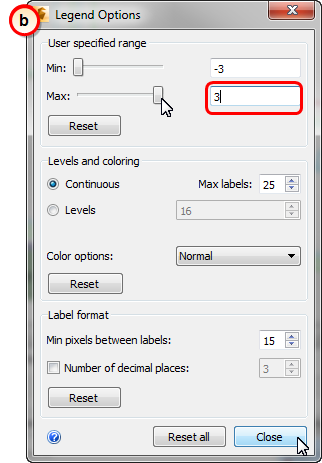

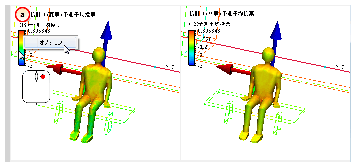

6. 既定の凡例の範囲は、デザイン スタディのシナリオで検出された PMV 値の範囲全体に自動的に拡張されます。サマリー イメージの明瞭さを高めるには、PMV スケール全体をカバーするように範囲を変更します。
