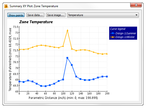

このステップでは、前に作成した XY プロットを使用して、居住ゾーンの上限について夏季と冬季の温度プロファイルを比較します。
1. ディシジョン センターで、[ゾーン温度]をクリックします。
注: 両方のシナリオの XY 温度が次のように表示されます。
注: 表示される出力は、結果平面でクリックした場所によって異なる可能性がありますが、このような出力が表示される必要があります。

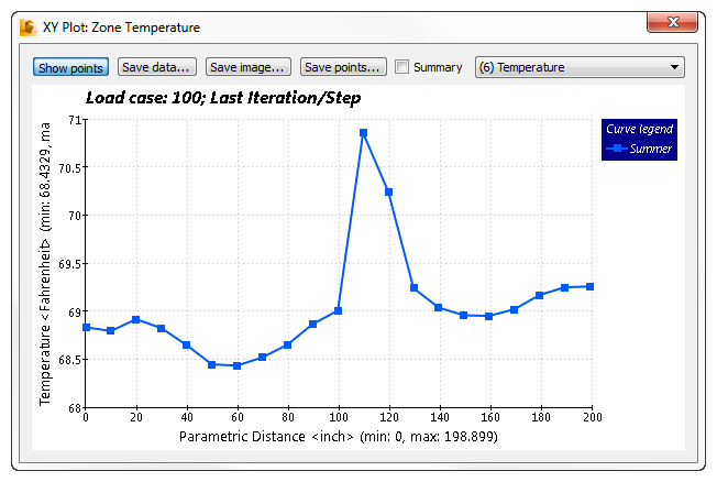

注: お分かりのように、高い方の温度曲線が冬季シナリオで、低い方の温度曲線が夏季シナリオです。夏季の曲線の中央で、温度が突然上昇(40 インチで約 2 °F)しています。これは、利用者の背部が前部よりもかなり冷えていることを意味し、環境が快適ではないことを示している可能性があります。

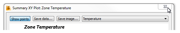

2. ダイアログの右上隅にある[X]をクリックして、夏季のプロット ダイアログを閉じます。
