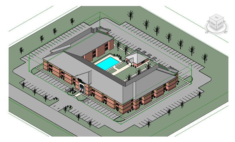

たとえば、このモデルには多数のサイトと建築上のディテールが含まれています。
このレベルのディテールを Autodesk Simulation CFD モデルに含めることは技術的に可能ですが、モデル サイズは解析が非現実的な大きさになりますが、これらのフィーチャは全体の結果に大きな影響を与えないでしょう。このようなモデルを Autodesk Simulation CFD に転送する前に、モデルを簡素化し、余分なディテールを取り除いておくと効果的です。解析に適したバージョンは次のようになります:

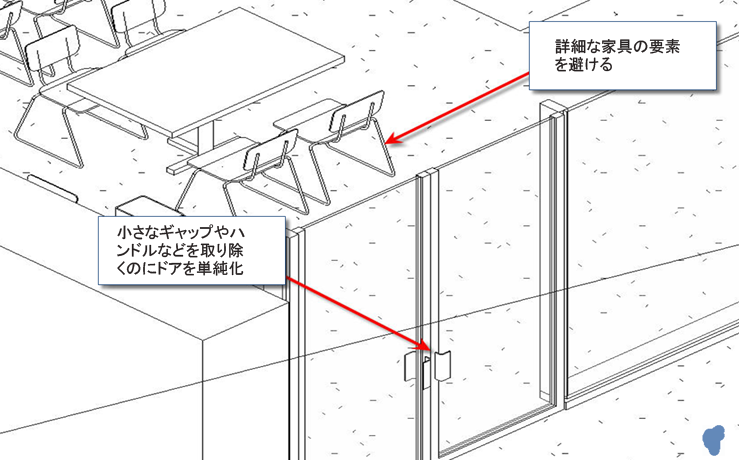

- フィーチャーをシミュレーションモデルから除外するには、3D ViewからElementsを非表示にします。Revit でアクティブな 3D ビューから非表示にされた要素は、Autodesk Simulation CFD に転送されません。
- 家具等の小さいフィーチャーは削除するか簡素化します。
- 直径の小さい配管、ラウンド、フィレット、穴、ハンドル、溝などは除外するかシンプルな表現に置き換えます。
- Revitで複数のオブジェクトを素早く非表示にするには、右クリックしてSelect All Instancesを選択します。
- 複数のカテゴリを無効にするには、Visibility Graphics(ショートカット“VG”)を使用します:
- 大規模な建物モデルの不要なセクションを除外するにはSection Boxツールを使用します。

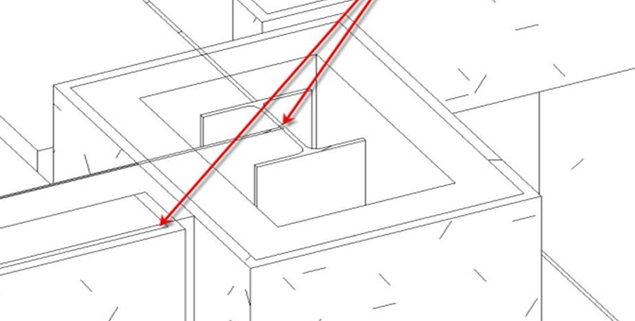

- 構造要素(柱や梁など)と隣接するジオメトリの間に小さい干渉やギャップがないようにします。
- このイメージでは、柱や梁と被覆材の間に小さな干渉があります。
- このような干渉を避ける簡単な方法は、CADモデルからこれらの構造要素を非表示にするまたは削除することです。

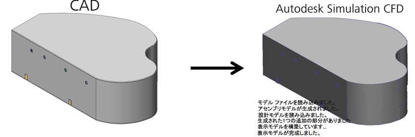

方法 1: ボリュームが密閉されていることを確認
Autodesk Simulation CFD は CAD からモデルが転送されると、完全に閉じたキャビティを内部ボリュームに自動的に置き換えます。
- これらのボリュームはデザインスタディバーにリストされ、シミュレーションモデルの一部となります。
- これらのボリュームに空気を割り当てます。

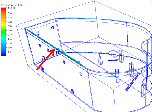

長い、薄いギャップは通常長い、細い要素でメッシュ分割されます。モデル内で節点アスペクト比の最も高い領域にギャップが存在する可能性が大きいと言えます。このプロセスをまとめると次のようになります:
- Autodesk Simulation CFD の[外部ボリューム ジオメトリ]ツールでモデル全体の外側にボリュームを作成します。
- モデル内のすべての部品に固体材料を割り当てます。周囲ボリュームには空気を割り当てます。
- [実行]ダイアログで、[出力結果オプション]をクリックし、[流れ関数]を有効にします。(これにより節点アスペクト比が出力量になります)
- メッシュを生成するには、実行ダイアログのコントロールタブで収束計算数を0にして実行をクリックします。
- メッシュが完成した後、等値面を作成し、節点アスペクト比を表示します。節点アスペクト比の最も高い所にはしばしばギャップが発見されます。
ギャップが発見されたら、CADモデルでフィーチャーを整列してギャップをなくします。
