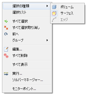

選択モードをボリューム、サーフェス、またはエッジに設定するには、以下のようないくつかの方法があります。

互いに関連する複数のエンティティを選択するには、ダイレクトメニューから選択します。
マウスを移動すると、選択した種類のエンティティがハイライトされます。選択した種類に関連付けられたすべての項目を選択するには、ハイライトされた任意の項目をクリックします。
例えば、同じ材料に10種類の部品が割り当てられている場合、このリストから「材料」を選択します。ここでモデル上でマウスを移動させると、これら10種類の部品は同じ素材が使用されているので、10種類の部品がすべて一緒にハイライトされます。10種類すべてを選択するには、その中のいずれか1つをクリックします。
選択可能な各エンティティと選択方法との対応は、下表の通りです。
| エンティティ | 選択方法 |
| ボリューム | 直接 -- ボリュームがハイライト表示され、選択されます。 |
| 材料 -- 材料が同一のボリューム全てがハイライト表示、選択される。 | |
| サーフェス | ダイレクト -- サーフェスがハイライト表示、選択される。 |
| ボリューム -- ボリュームがハイライト表示され、選択されたボリュームに接するサーフェス全てが選択される。 | |
| エッジ | 直接 -- エッジがハイライト表示、選択される。 |
| サーフェス -- サーフェスがハイライト表示され、選択されたサーフェスに接するエッジ全てが選択される。 | |
| ボリューム -- ボリュームがハイライト表示され、選択されたボリュームに接するエッジ全てが選択される。 |
